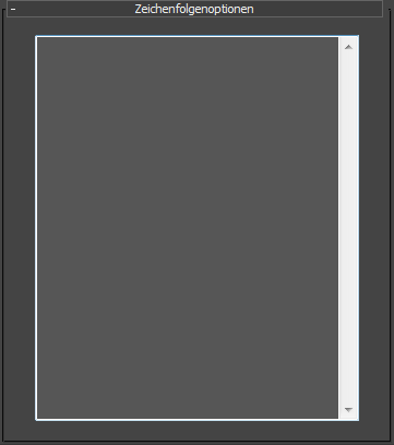

Benutzeroberfläche
[Textfenster]
Geben Sie Zeichenfolgenoptionen wie bei einer mental ray-MI-Datei ein.
