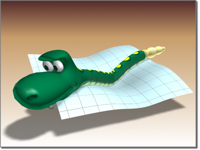

Der Modifikator "Oberflächenverformung" arbeitet wie der Modifikator "Patchverformung", verwendet jedoch im Gegensatz zu diesem einen NURBS-Punkt oder eine KS-Fläche anstatt einer Patch-Fläche zur Anwendung der Oberflächenverformung.
Der Modifikator "Oberflächenverformung" bestimmt die Ruhestellung der Schlange.
