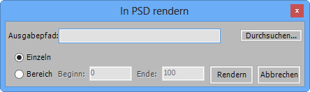

  4. Wählen Sie Composer PSD erstellen.
    Die Statusgruppen-Funktion öffnet das Dialogfeld In PSD rendern.
  5. Wählen Sie einen Dateinamen und Ausgabepfad und legen Sie fest, ob ein einzelner Frame oder eine Reihe von Frames gerendert werden sollen. Klicken Sie anschließend auf Rendern.
