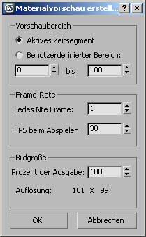

Wenn Sie auf "Vorschau erstellen" klicken, um eine Vorschau eines animierten Materials zu generieren, wird das Dialogfeld "Materialvorschau erstellen" angezeigt. Vorgabegemäß wird der Vorschaufilm im Unterverzeichnis \previews in der Datei _medit.avi gespeichert. Sie können die Vorschau mit "Vorschau speichern" unter einem anderen Namen speichern, sodass sie bei der nächsten Erstellung einer Vorschau nicht überschrieben wird.
Bereich "Vorschaubereich"
- Aktives Zeitsegment Rendert das aktive Zeitsegment.
- Benutzerdefinierter Bereich Rendert einen benutzerdefinierten Bereich zwischen den Start- und End-Frames, die Sie in den darunterliegenden Zahlenauswahlfeldern angeben.
Bereich "Frame-Rate"
Mit diesen Steuerelementen wird die Abspielrate eingestellt.
- Jedes Nte Frame
- Rendert regelmäßige Samples der Animation. Beim Wert 8 wird zum Beispiel nur jedes achte Frame in die Vorschau aufgenommen. Vorgabe = 1 (jedes Frame).
- FPS beim Abspielen
- Damit wird die Abspielrate in Frames pro Sekunde eingestellt. Vorgabe = 30 (Höchstgeschwindigkeit).
Bereich "Bildgröße"
- Prozent der Ausgabe
- Stellen Sie hier die Auflösung der Vorschau ein. Der Wert wird in Prozentzahlen ausgedrückt: 100 % entspricht 101 x 99 Pixeln (der Größe eines Musterfelds in der 3 x 2-Anordnung). Vorgabe = 100.
