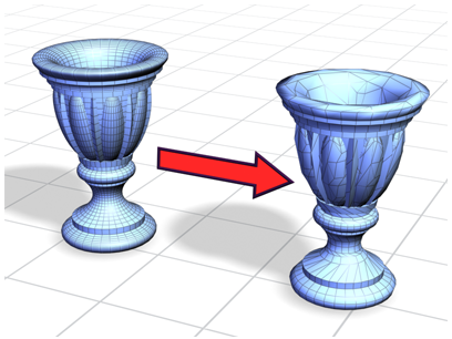

Mit dem Modifikator "Optimieren" können Sie die Anzahl der Flächen und Scheitelpunkte in einem Objekt reduzieren. Dadurch wird die Geometrie vereinfacht und der Rendervorgang beschleunigt, ohne dass die Bildqualität allzu sehr beeinträchtigt wird. Eine Anzeige unter "Vorher/Nachher" zeigt Ihnen genaue Informationen über die Reduzierung an, während Sie Ihre Änderungen vornehmen.
Der Modifikator "Optimieren" vereinfacht ein glattes Modell mit vielen Flächen, ohne das Aussehen des Modells stark zu verändern.

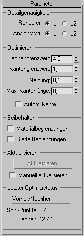

Benutzeroberfläche
Bereich "Detailgenauigkeit"
Renderer L1, L2
Bestimmt die Anzeigestufe für den Scanline-Renderer. Verwenden Sie "Ansichtsfenster L1, L2", um die gespeicherte Optimierungsebene zu ändern. Vorgabe = L1.
Stellt die Optimierungsebene für das Ansichtsfenster und den Renderer ein. Schaltet auch die Anzeigestufe für das Ansichtsfenster um. Vorgabe = L1.
Bereich "Optimieren"
Dient zur Anpassung des Optimierungsgrads.
Flächengrenzwert
Legt den Grenzwertwinkel fest, der bestimmt, welche Flächen ausgeblendet werden. Niedrige Werte führen zu geringerer Optimierung, aber besserer Annäherung an die ursprüngliche Form. Höhere Werte verbessern die Optimierung, führen jedoch eher zu Flächen, die nicht so gut gerendert werden (siehe "Neigung"). Vorgabe = 4,0.
Kantengrenzwert
Stellt einen anderen Grenzwertwinkel für offene Kanten ein (die nur eine Fläche begrenzen). Bei einem niedrigen Wert bleiben offene Kanten erhalten. Gleichzeitig können Sie einen hohen Flächengrenzwert anwenden, um eine gute Optimierung zu erzielen. Vorgabe = 1,0.
Neigung
Sorgt für die Eliminierung der lang gezogenen oder degenerierten Dreiecke, die bei der Optimierung auftreten und unerwünschte Effekte beim Rendern hervorrufen können. Höhere Werte verhindern die Degeneration von Dreiecken. Die Vorgabe von 0,1 reicht aus, um die lang gezogensten Dreiecke zu eliminieren. Bereich = 0,0 bis 1,0 (bei 0 ist "Neigung" deaktiviert).
Max. Kant.länge
Bestimmt die Länge, bis zu der eine Kante beim Optimieren gedehnt werden kann. Wenn die maximale Kantenlänge 0 ist, hat sie keine Auswirkung. Alle Werte über 0 geben die Höchstlänge der Kanten an. Vorgabe = 0,0.
Mit diesem Zahlenauswahlfeld und "Neigung" können Sie beim Optimieren lange, schmale Flächen vermeiden.
Automatische Kante
Aktiviert bzw. deaktiviert Kanten nach der Optimierung. Aktiviert alle offenen Kanten. Deaktiviert alle Kanten zwischen Flächen, deren Normalen innerhalb des Flächengrenzwerts liegen. Kanten, die nicht innerhalb des Grenzwerts liegen, werden nicht aktiviert. Vorgabe = Deaktiviert.
Bereich "Beibehalten"
Hiermit können Sie auf Flächenebene eine klare Trennung zwischen Material- und Glättebegrenzungen beibehalten.
Materialbegrenzungen
Verhindert das Ausblenden von Flächen über Materialbegrenzungen hinaus. Vorgabe = Deaktiviert.
Glatte Begrenzungen
Optimiert ein Objekt und behält seine Glättung bei. Wenn diese Option aktiviert ist, können nur Flächen mit mindestens einer gemeinsamen Glättungsgruppe ausgeblendet werden. Vorgabe = Deaktiviert.
Bereich "Aktualisieren"
Aktualisieren
Zeigt den Inhalt der Ansichtsfenster mit den aktuellen Optimierungseinstellungen neu an. Diese Option ist nur vorhanden, wenn "Manuell aktualisieren" aktiviert ist.
Aktiviert die Schaltfläche "Aktualisieren". Wenn diese Option deaktiviert ist, wird "Optimieren" gemäß der Vorgabe ausgeführt, wobei die Anzeige des Ansichtsfensters dynamisch aktualisiert wird.
Anmerkung: Wenn Sie "Manuell aktualisieren" verwenden und Änderungen vornehmen, durch die der Stapel neu ausgewertet werden muss, wird die bestehende Optimierungsanzeige ausgeblendet. Klicken Sie auf die Schaltfläche "Aktualisieren", um sie wiederherzustellen.
Der Renderer ignoriert die Optimierungsanzeige im Ansichtsfenster und verwendet die Einstellungen für "Optimieren", unabhängig vom Status von "Manuell aktualisieren".
Bereich "Letzter Optimierstatus"
Zeigt die Ergebnisse für den Zustand vor und nach der Optimierung für Scheitelpunkte und Flächen in genauen Zahlen an.
