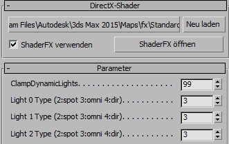

  4. Wählen Sie den neu erstellten Farbknoten aus. Geben Sie in der Gruppe "Eigenschaften" den Namen OffsetColor ein, und ändern Sie den Wert für UI Order in 3.
    OffsetColor wird nun im Material-Editor Rollout "Parameter" angezeigt.
    OffsetColor-Attribut im Rollout "Parameter"

  4. Geben Sie den Gruppenknotenanschlüssen eindeutige Namen. Zurzeit werden alle Anschlüsse "Wert" genannt, und damit ist der Shader ungültig. (Im Material-Editor wird im Rollout "Parameter" eine Fehlermeldung ausgegeben.)

    Nun ist der Shader erneut gültig.
    Im Material-Editor wird das Rollout "Parameter" für diesen Shader erneut angezeigt.
