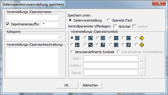

Dialogfeld Datenoperatorvoreinstellung speichern
Verwenden Sie dieses Dialogfeld, um Ihren Datenoperator oder Test als Vorgabe oder Operator zu speichern. Als Operator erscheint er im Depot der Partikelansicht, nachdem Sie den Vorgang beendet und 3ds Max neu gestartet haben.
Ein Beispiel für die Verwendung von Parameter offenlegen finden Sie unter Erweiterte Datenbearbeitung: Lehrgang für den Schnelleinstieg. Eine gespeicherte Voreinstellung bzw. ein gespeicherter benutzerdefinierter Operator ist eine Datei mit der Erweiterung .pfp (Particle Flow Preset), die im Ordner [3dsmax-Stamm]\plugcfg_In\ParticleFlowDataPresets\ gespeichert wird. Um eine Voreinstellung oder einen Operator zu entfernen, gehen Sie zu diesem Ordner und löschen die Datei.
Wenn Sie eine Voreinstellung in einer bestimmten Kategorie speichern, erstellt die Software einen Unterordner mit diesem Namen und fügt die Voreinstellung ein. Durch Neuanordnung der Ordner im Ordner Partikelfluss-Datenvoreinstellungen können Sie die Kategorien an Ihre Voreinstellungen anpassen.
Benutzeroberfläche
Voreinstellungs-/Operatorname
Der Name, den die Voreinstellung oder der Operator im Dialogfeld Zu ladende Datenvoreinstellung auswählen oder im Depot tragen wird
Depotnamenssuffix
Geben Sie ein oder mehrere Zeichen ein, die an den Depotnamen angehängt werden, um den benutzerdefinierten Operator oder Test von den anderen zu unterscheiden. Die Vorgabe ist *. Gilt nur für Voreinstellungen, die als Operator oder Test gespeichert werden.
Kategorie
Gilt nur für das Speichern von Voreinstellungen. Wenn Sie einen Kategorienamen angeben, erscheint die Voreinstellung in einem Zweig dieses Namens im Dialogfeld Zu ladende Datenvoreinstellung auswählen.
Voreinstellungs-/Operatorbeschreibung
Die hier eingegebene Beschreibung wird im Beschreibungsfenster auf der rechten Seite des Depots angezeigt.
Speichern unter
Geben Sie an, in welcher Form der benutzerdefinierte Operator bzw. Test gespeichert werden soll:
Datenvoreinstellung
Der Operator bzw. Test ist in der Datenansicht als Voreinstellung und in der Partikelansicht mit dem Datenvoreinstellungsoperator oder -test verfügbar.
Operator/Test
Der Operator bzw. Test ist im Depot der Partikelansicht nach dem Neustart von 3ds Max verfügbar.
Tipp: Um eine Leerzeile in die Beschreibung einzufügen, drücken Sie Strg+Eingabetaste oder geben eine entsprechende Anzahl von Leerzeichen ein. Die Eingabetaste allein übernimmt alle Änderungen und schließt das Dialogfeld.
Kontrollparameter offenlegen
Ein Datenoperator hat neben den vernetzten Unteroperatoren auch einige gemeinsame Parameter, die im Rollout in der Partikelansicht, in der Operatoraktivität und bei Datentests und Datensymboltests in den Operatorsymbolbereichen angezeigt werden. Wenn diese Parameter in Ihrem benutzerdefinierten Operator angezeigt werden sollen, können Sie Aktivitäten oder Symbol oder beides aktivieren. Wenn Sie diesen Parameter nicht offenlegen, sind nur die mit Parameter offenlegen explizit offengelegten Parameter verfügbar.
Bereich Voreinstellungs-/Operatorsymbol
Verwenden Sie diese Steuerelemente, um ein oder mehrere Symbole für Ihren benutzerdefinierten Operator oder Test anzugeben. Wählen Sie eines der vordefinierten Symbole für Aktiv (von denen jedes auch ein entsprechendes Inaktiv- und Depot-Symbol hat) oder geben Sie Bilder für ein benutzerdefiniertes Symbol an.
Benutzerdefinierte Symbole
Durch die Auswahl dieser Option werden die Felder Aktiv/ Inaktiv/Depot aktiviert. Mit den Schaltflächen [...] wählen Sie Bilddateien im BMP-Format für verschiedene Situationen aus: wenn der Operator/Test aktiv ist, wenn er inaktiv (deaktiviert) ist oder wenn er sich im Depot (beim Speichern als Operator oder Test) befindet.
Aus geladener Voreinstellung
Verwendet das Symbol aus der aktuell geladenen Voreinstellung.
