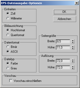

Wenn PostScript als Ausgabeformat gewählt ist, wird durch Klicken auf "Rendern" oder "Setup" im Dialogfeld "Render-Ausgabedatei" das Dialogfeld "EPS-Dateiausgabe-Optionen" angezeigt.
Einheiten
Wählen Sie Zoll oder Millimeter.
Bildausrichtung
Wählen Sie Hochformat oder Querformat.
Datenformat
Wählen Sie Binär oder ASCII.
Dateityp
Wählen Sie Farbe oder Graustufen.
Vorschau
Aktivieren Sie das Kontrollkästchen, um eine Miniaturdarstellung zu erstellen, mit der Sie den Inhalt der PostScript-Datei im Dialogfeld zur Dateiauswahl anzeigen können.
Seitengröße
Stellen Sie Maße für Breite und Höhe ein.
Auflösung
Stellen Sie die Breiten- und Höhenauflösung in dpi ein.
