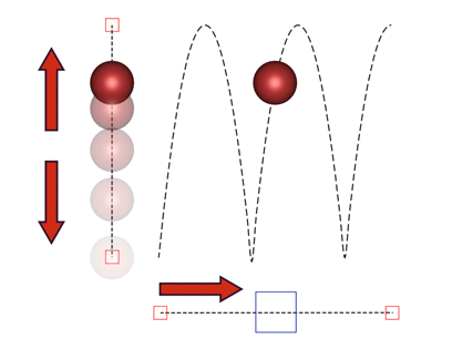

Stellen Sie sich einen springenden Ball vor, der sich entlang einem Pfad bewegt. Sie könnten den Ball durch Positionieren in vielen Frames animieren, es wäre für Sie jedoch sehr schwierig, zurückzugehen und die Höhe des Abpralls oder den Pfad des Balls anzupassen. Selbst wenn Sie nur eine kleine Änderung vornehmen möchten, müssen Sie die Bewegung des Balls in vielen Frames ändern.
Mit einem Dummy-Objekt lässt sich dieses Problem leicht lösen. Die Bewegung wird in einfache Komponenten unterteilt. Die eine Komponente ist das Abprallen und Hochspringen des Balls. Die andere Komponente ist die Bewegung auf dem Pfad.
Durch die Kombination der Springbewegung des Balls mit der Vorwärtsbewegung eines Dummys entsteht ein springender Ball, der sich nach vorne bewegt.

Beispiel: So erstellen Sie eine komplexe Hüpfbewegung mithilfe eines Dummys:
  1. Beginnen Sie mit einer Kugel, erstellen Sie unterhalb der Kugel ein Dummy-Objekt, und verknüpfen Sie die Kugel so mit dem Dummy-Objekt, dass die Kugel das übergeordnete und das Dummy-Objekt das untergeordnete Objekt ist.
  2. Animieren Sie die Kugel so, dass sie über dem Dummy auf und ab springt.
  3. Animieren Sie das Dummy-Objekt so, dass es sich bewegt.
    Während sich das Dummy-Objekt in der Szene bewegt, hüpft die Kugel auf dem Dummy-Objekt auf und ab. Die Höhe und die Geschwindigkeit des Abpralls können Sie leicht über die Kugelanimation ändern. Den Weg, den die Kugel in der Szene zurücklegt, ändern Sie über die Dummy-Animation.
