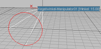

  2. Bewegen Sie in einem Ansichtsfenster den Mauszeiger über den Manipulator.
    Wenn Sie den Mauszeiger über den Manipulator halten, wird dieser rot, sofern er zum Manipulieren verfügbar ist. Außerdem wird eine QuickInfo mit dem Namen des Manipulators und seinem derzeitigen Wert angezeigt.
  3. Ziehen Sie an der Kegelbasis des Kegelwinkel-Manipulators.
    Der Winkelwert ändert sich, wenn Sie am Manipulator ziehen. Dieser Wert kann zwischen 0,0 und 180,0 liegen.
