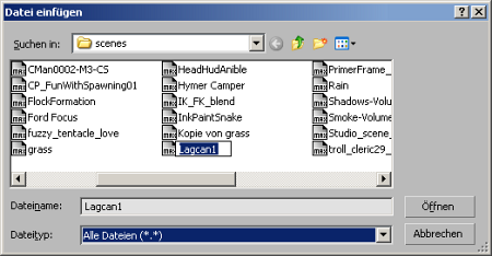

Zusammenführen von Szenen
Mithilfe der Option "Zusammenführen" können Sie mehrere Szenen zu einer einzigen großen Szene zusammenfassen. Wenn Sie eine Datei zusammenführen, können Sie die zusammenzuführenden Objekte auswählen. Wenn ein zusammenzuführendes Objekt den gleichen Namen wie ein Objekt in Ihrer Szene hat, können Sie das zusammenzuführende Objekt umbenennen oder auslassen.
Die Modelle für Pfeife und Aschenbecher wurden in einer Szene zusammengeführt
