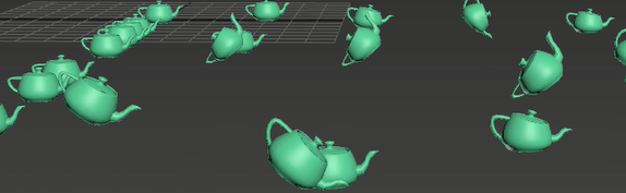

Versatz-Steuerungen, die eigenständig angewendet werden können
Angenommen, Sie möchten eine große Anzahl von Teekannen in Ihrer Szene zum Springen bringen. Eine springende Teekanne wurde 100 Mal dupliziert, wodurch eine Szene mit hundert gleichzeitig springenden Teekannen entstanden ist. Sie wollen aber, dass sie nach dem Zufallsprinzip oder nacheinander springen, sodass es aussieht, als ob die Teekannen in Ihrer Szene unabhängige Individuen wären. Zu diesem Zweck können Sie alle Teekannen auswählen und wenden Sie Versatz-Controller anwenden, die dann zur Anpassung der Zeitsteuerung der Animation verwendet werden.
Anmerkung: Die Versatz-Controller können über das Menü "Animation" ganz einfach hinzugefügt und entfernt werden, und die Einstellungen sind auf einem Modifikator sichtbar, der für die jedes Objekt angezeigt wird.
