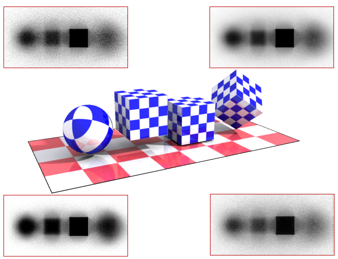

Ursprüngliche Szene umgeben von in Textur gerenderten Umgebungsokklusions-Maps des Bodenobjekts
Oben links: Samples = 8; Ausbreitung = 0.8
Oben rechts: Samples = 32; Ausbreitung = 0.8
Unten links: Samples = 16; Ausbreitung = 0.5
Unten rechts: Samples = 16; Ausbreitung = 0.99
