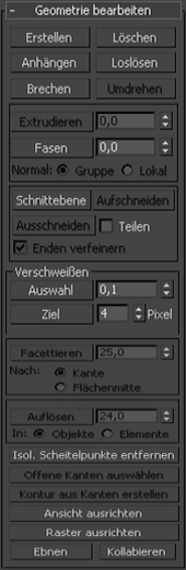

    3. Liegen Sie Scheitelpunkte nahe beieinander, wählen Sie im Rollout "Geometrie bearbeiten" Bereich "Verschweißen" die Option "Ausgewählt". Falls dies nicht funktioniert (die Meldung "Keine Scheitelpunkte innerhalb des Schweißgrenzwerts." wird angezeigt), fahren Sie mit dem nächsten Schritt fort.
    4. Legen Sie rechts neben der Schaltfläche "Auswahl" einen höheren numerischen Wert fest.
      Dieser Wert ist der Grenzwert für die Entfernung zwischen Scheitelpunkten, die verschweißt werden können.
    5. Klicken Sie erneut auf "Auswahl".
      Daraufhin werden entweder keine, einige oder alle Scheitelpunkte verschweißt. Werden alle Scheitelpunkte verschweißt, ist der Vorgang abgeschlossen. Ansonsten fahren Sie wie folgt fort.
    6. Erhöhen Sie den Grenzwert weiter, und klicken Sie jedes Mal auf "Auswahl", bis Sie alle ausgewählten Scheitelpunkte verschweißt haben.

    3. Klicken Sie auf die Schaltfläche "Ziel".
      Die Schaltfläche bleibt aktiviert, um anzuzeigen, dass der Modus "Ziel verschweißen" aktiv ist.
    4. Ziehen Sie Scheitelpunkt A auf Scheitelpunkt B.
      Beim Ziehen hat der Mauszeiger die Form eines Pluszeichens mit Pfeilspitzen an den vier Enden. Wenn sich der Mauszeiger über einem auswählbaren Zielscheitelpunkt befindet, verwandelt er sich in ein Fadenkreuz.
      Tipp: Wenn Sie nicht ohne Weiteres in die gewünschte Richtung ziehen können, öffnen Sie den Werkzeugkasten für Achsenbeschränkungen und klicken auf die Schaltfläche "XY".
    5. Lassen Sie die Maustaste los.
      Die beiden Scheitelpunkte werden zu einem verschweißt. Der resultierende Scheitelpunkt bleibt an der Position von Scheitelpunkt B, und der Modus "Ziel verschweißen" wird deaktiviert.
      Tipp: Wenn die beiden Scheitelpunkte sich nicht verschweißen lassen, erhöhen Sie den Wert für "Pixel" im Zahlenauswahlfeld rechts neben der Schaltfläche "Ziel".
      Sie bleiben dann im Modus "Ziel verschweißen" und können Scheitelpunkte paarweise verschweißen.
    6. Verlassen Sie den Modus "Ziel verschweißen", indem Sie mit der rechten Maustaste in das aktive Ansichtsfenster klicken, oder indem Sie erneut auf die Schaltfläche "Ziel" klicken.
Eine detaillierte Beschreibung dieser Steuerelemente finden Sie unter Rollout "Geometrie bearbeiten" (Netz).
