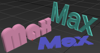

Ebene
Der Standardwert ist die XY-Ebene. Hier können Sie eine Ebene auswählen, auf der Sie den Text eingeben werden. Es stehen die Ebenen XY, XZ und YZ zur Auswahl.
Anmerkung: Durch Klicken mit gedrückter ALT-Taste wird ein Umkehrfluss-Drehpunkt gesetzt (d. h. der Textfluss des eingegebenen Textes wird ab diesem Drehpunkt umgekehrt).
