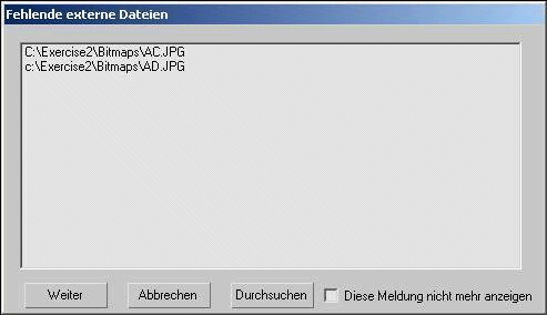

Dialogfelder "Fehlende externe Dateien" und "Fehlende Map-Dateien"
Eines dieser Dialogfelder wird angezeigt, wenn Sie versuchen, eine Szene mit Bitmaps oder fotometrischen Dateien (IES, CIBSE, LTLI), deren Pfad nicht mehr aktuell ist, zu öffnen oder zu rendern. Dies kann vorkommen, wenn die Bitmaps verschoben oder gelöscht wurden oder wenn die Szene auf einen Computer verlagert wurde, der andere Laufwerkszuordnungen besitzt als der Computer, auf dem die Szene erstellt wurde.

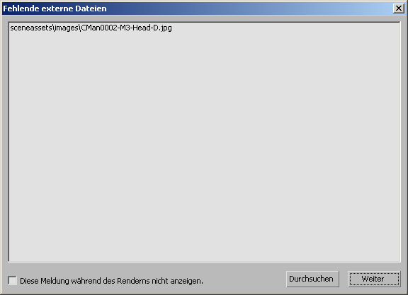

Es gibt zwei leicht unterschiedliche Versionen dieses Dialogfelds: Eine wird angezeigt, wenn Sie eine Szene laden, die fehlende Dateien referenziert, die andere, wenn Sie versuchen, eine solche Szene zu rendern.
Oben: Dieses Dialogfeld wird beim Laden angezeigt.
Unten: Dieses Dialogfeld wird beim Rendern angezeigt.
[Liste der externen Dateien]
Listet die unauffindbaren Bitmaps oder fotometrischen Dateien und ihre Pfadnamen auf.
Weiter
Öffnet oder rendert die Datei trotzdem, ohne die fehlenden Bitmaps oder fotometrischen Dateien zu laden.
Wenn Sie das Rendern der Szene fortsetzen, werden die fehlenden Bitmaps nicht angezeigt oder die den fehlenden fotometrischen Dateien zugewiesenen Lichtquellen werden unter Verwendung der vorgegebenen isotropen Verteilung gerendert.
Abbrechen
Bricht den Rendervorgang ab. Diese Schaltfläche ist nur beim Rendern verfügbar.
Durchsuchen
Öffnet das Dialogfeld "Externe Datei-Pfade konfigurieren", in dem Sie die Pfade der fehlenden Dateien zur Suchsequenz hinzufügen können. Dieses Dialogfeld hat dieselben Steuerelemente wie die Externe Pfadkonfiguration im Dialogfeld "Benutzerpfade konfigurieren".
Diese Meldung während des Renderns nicht anzeigen.
Wird nur angezeigt, wenn eine Szene mit fehlenden geladen wird. Ist diese Option aktiviert, zeigt 3ds Max das Dialogfeld nicht an, wenn Sie die Szene rendern, ohne das Problem mit den fehlenden Dateien zu beheben.
Diese Meldung nicht mehr anzeigen
Diese Option ist nur beim Rendern verfügbar. Ist diese Option aktiviert, zeigt 3ds Max das Dialogfeld nicht an, wenn das nächste Mal externe Dateien nicht gefunden werden können.
