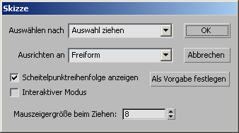

Dialogfeld "Skizze"
Wenn Sie eine zusammenhängende Auswahl von Textur-Scheitelpunkten an einen Umriss in einem Bitmap anpassen möchten, sei es eine unregelmäßige Form, eine gerade Linie oder eine geometrische Form, können Sie den Vorgang mit dem Hilfsmittel "Skizze" schnell und unkompliziert durchführen und brauchen nicht die Scheitelpunkte einzeln zu ziehen.

Benutzeroberfläche
Auswählen nach
Sie können auswählen, wie Sie die zu skizzierenden Scheitelpunkte auswählen möchten:
  • Auswahl aufnehmen Hiermit nehmen Sie die Scheitelpunkte einzeln auf. Wenn Sie auf "OK" klicken, wird ein spezieller Cursor, bestehend aus einem +-Zeichen und dem Buchstaben P (für Pick = Auswählen), eingeblendet. Wenn sich der Cursor über einem Scheitelpunkt befindet, wird das +-Zeichen größer. Zum Beenden des Auswahlvorgangs klicken Sie mit der rechten Maustaste, und ziehen Sie dann mit der Maus zum Skizzieren. Nach dem Skizzieren kehren Sie zum Auswahlmodus zurück usw. Klicken Sie zum Beenden mit der rechten Maustaste.
  • Auswahl ziehen Mit dieser Option können Sie mehrere Scheitelpunkte durch Ziehen auswählen. Wenn Sie auf "OK" klicken, nimmt der Mauszeiger die Form eines Kreises an. Nachdem Sie durch Ziehen Scheitelpunkte ausgewählt haben, lassen Sie die Maustaste los, und ziehen Sie dann (ggf. mit gedrückter ALT-Taste) zum Skizzieren. Wie bei "Auswahl aufnehmen" wechselt der Mauszeiger zwischen Auswahl- und Skizzenmodus, bis Sie zum Beenden mit der rechten Maustaste klicken.
  • Aktuelle Auswahl verwenden Verwendet die aktuelle Auswahl. Sie können die Auswahl während der Arbeit mit dem Hilfsmittel nicht ändern. Wenn es sich bei der aktuellen Auswahl um Kanten oder Flächen handelt, verwendet "Skizze" alle mit ausgewählten Unterobjekten verbundenen Scheitelpunkte.
Ausrichten an
Hiermit können Sie die Art des Skizzierens auswählen:
  • Freiform Durch Ziehen mit der Maus können Sie in Freiform skizzieren (vergleichbar mit dem Zeichnen mit einem Stift). Wenn Sie beim Klicken die ALT-Taste gedrückt halten, können Sie verbundene Linien skizzieren.
  • Linie Durch Ziehen mit der Maus skizzieren Sie ein einzelnes, gerades Liniensegment.
  • Quader Durch diagonales Ziehen skizzieren Sie ein Rechteck.
  • Kreis Durch Ziehen nach außen skizzieren Sie einen Kreis. Wenn Sie anschließend die Maus in einem Kreis bewegen, wird der Kreis gedreht.
Scheitelpunktreihenfolge zeigen
Zeigt nummerierte Beschriftungen an, die die Auswahlreihenfolge der Scheitelpunkte und die Reihenfolge, in der sie beim Skizzieren verteilt werden, angeben.
Interaktiver Modus
Zeigt beim Skizzieren die Scheitelpunktpositionen an. Deaktivieren Sie diese Option, damit die Eingaben schneller umgesetzt werden.
Mauszeigergröße beim Ziehen
Bestimmt die beim Ziehen einer Auswahl verwendete Mauszeigergröße. Vorgabe = 8. Bereich = 1 bis 15.
OK
Nimmt die Änderungen an und schließt das Dialogfeld.
Abbrechen
Setzt alle Änderungen zurück und schließt das Dialogfeld.
Als Vorgabe festlegen
Legt die aktuellen Einstellungen als Vorgaben für die aktuelle Sitzung fest.
