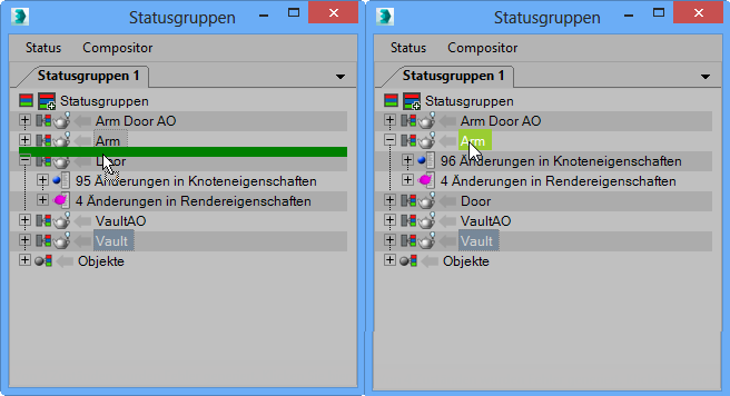

So verschachteln Sie Status ineinander
So verschieben Sie Status
Während Sie ziehen, zeigt eine grüne Markierung an der Position des Mauszeigers das Ziel der verschobenen Status.
Links: Status werden neu geordnet
Rechts: Status werden verschachtelt
