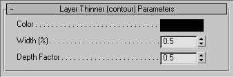

Benutzeroberfläche
Farbe
Die verwendete Farbe für das Rendern von Konturlinien.
Width (%)
Die Dicke der Konturlinien am oberen Layer.
Depth Factor
Der Faktor zum Ausdünnen der Konturlinie an jedem Layer.
Um z. B. Konturlinien zu erhalten, die eine Breite von 2 % haben, wenn das Material oben liegt, eine Breite von 1 &%, wenn sich das Material hinter einem anderen (halbtransparenten) Material befindet, eine Breite von 0,5 %, wenn sich das Material hinter zwei Materialien befindet, usw., legen Sie für "Width (%)" als Wert "2,0" und für "Depth Factor" als Wert "0,5" fest.
