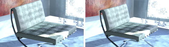

    Links: keine Verzerrung; Mitte: kubische Verzerrung = 0,14; Rechts: kubische Verzerrung = –0,14

    Links: Keine Verzerrung; Rechts: Texturverzerrung mithilfe des abgebildeten Maps
