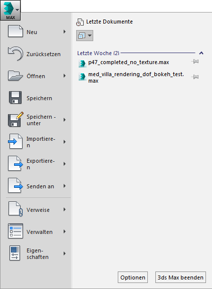

Menü "Anwendung"
Das Menü "Anwendung", das angezeigt wird, wenn Sie auf die Schaltfläche "Anwendung" klicken, bietet Befehle zur Dateiverwaltung.

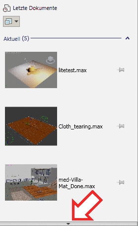

Anmerkung: Die meisten Untermenüs des Menüs "Anwendung" passen auf eine Seite. Wenn es mehr Optionen gibt, als die Seite Platz bietet, wird oben oder unten auf der Seite eine Leiste mit einem Pfeil angezeigt, damit Sie einen Bildlauf durch die Auswahlmöglichkeiten der Untermenüs durchführen können.
Pfeil für den Bildlauf unten auf der Seite "Zuletzt verwendete Dokumente"
Wenn Sie das Menü "Anwendung" das erste Mal öffnen und keine weitere Menüauswahl aktiv ist, wird im Menü "Anwendung" eine Liste mit Dateien angezeigt, die Sie zuletzt bearbeitet haben. Die Szenendateien sind nach Datum organisiert, und mithilfe des Pfeilsymbols rechts in der Titelleiste für das Datum können Sie die Liste für jeden Tag ausblenden oder erweitern.
Tipp: Wenn Sie mit dem Tastaturkurzbefehl Alt+F das Menü "Anwendung" öffnen, werden darin die verbundenen Tastaturkurzbefehle für Menu-Auswahlmöglichkeiten angezeigt. Sie können also einfach die Taste für die gewünschte Auswahl drücken. Wenn Sie anstatt eine weitere Taste zu drücken die Maus bewegen, wird das Menü wieder wie gewohnt angezeigt, aber durch erneutes Drücken von Alt+F werden wieder die Tastaturkurzbefehle dargestellt.
Symbol- oder Bildanzeige
Klicken Sie auf dieses Steuerelement, um ein Untermenü anzuzeigen, aus dem Sie auswählen können, welche Symbole für die Seite "Zuletzt verwendete Dokumente" verwendet werden sollen.
  • Kleine Symbole (Standard) Zeigt ein kleines Anwendungssymbol vor jedem Dateinamen an
  • Große Symbole Zeigt ein größeres Anwendungssymbol vor jedem Dateinamen an
  • Kleine Abbildungen Zeigt eine kleine Version des Ansichtsfenster-Miniaturbilds an, das standardmäßig mit der Szene gespeichert wird
  • Große Abbildungen Zeigt eine größere Version des Ansichtsfenster-Miniaturbilds an, das standardmäßig mit der Szene gespeichert wird
