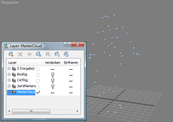

Punktwolke
Die ursprüngliche Motion-Capture-Datenwolke

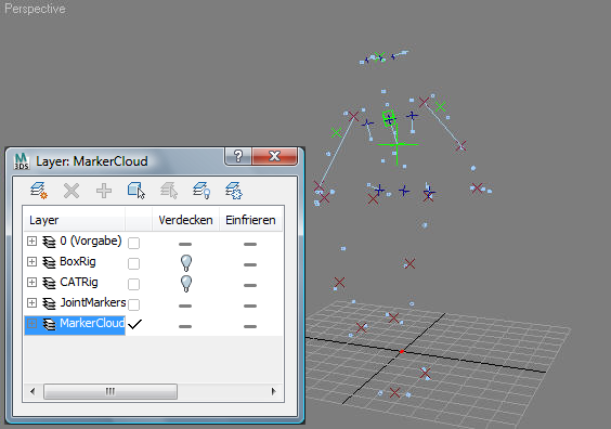

Gelenkpositionen
Der erste Layer dient der Erzeugung von Gelenkpositionen mithilfe von Punktbeschränkungen. Bei den Gelenkpositionen handelt es sich einfach um gewichtete Positionsbeschränkungen, die folglich ohne großen Aufwand konfiguriert werden können. Die roten Kreuze in der Szenendatei stellen einfache Gelenkpositionshelfer dar.
Eine Gruppe von drei Punkthelfern wird zur Festlegung der Beckenausrichtung anhand der umgebenden Markierungen verwendet. Eine identische Konfiguration wird zur Steuerung der Ausrichtung des Brustkorbs und des Kopfs benutzt. Dies sind die blauen Punkte in der Abbildung.

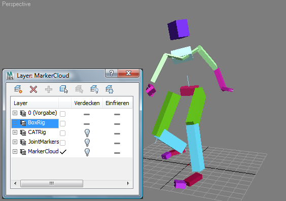

Quader-Rig
Der zweite Layer ist das Quader-Rig, durch das die Gelenkwinkel definiert werden. Die Quader sind durch die Gelenkpositionen beschränkt, und die LookAt-Controller bestimmen die Rotationen. Beachten Sie, dass die genaue Position vieler dieser Bones nicht wichtig ist. Die Kniegelenke bewegen sich zum Beispiel relativ zum Hüftknochen, wenn aber die Daten auf das CAT-Rig übertragen werden, eliminiert dessen IK-System im Ergebnis die Bewegung und sperrt die Gelenkpositionen.

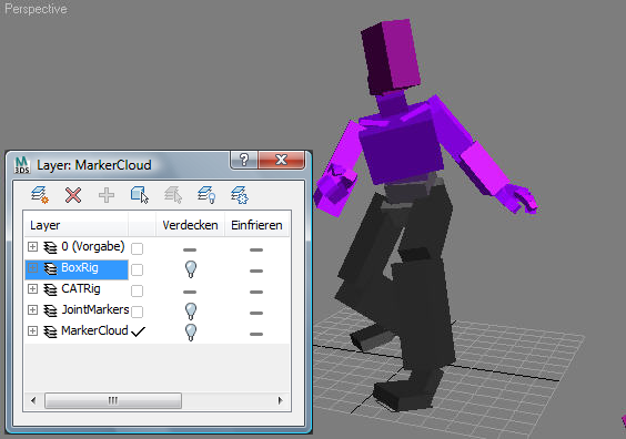

CAT-Rig
Die Elemente des CAT-Rigs wurden mit dem Hilfsmittel "Animation erfassen" dem Quader-Rig zugeordnet.
Anmerkung: Retargeting wurde für die Beine aktiviert, um die Anpassung der Beckenposition zu unterstützen.
