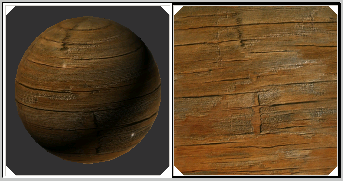

Durch weiße Dreiecke in jeder Ecke der Musterfelder im Material-Editor wird angezeigt, dass diese Materialien heiß sind.
