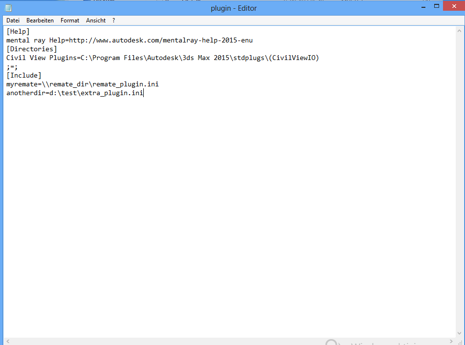

  1. Öffnen Sie Ihre lokale Kopie der Datei plugin.ini in einem Texteditor.
  2. Geben Sie am Ende der Datei [Include] ein, und drücken Sie die Eingabetaste.
  3. Nach dem Befehls [Include] geben Sie die folgenden zwei Zeilen ein:
    myremote=\\remote_dir\remote_plugin.ini
    anotherdir=d:\test\extra_plugin.ini
    Anmerkung: Sie können dem Verzeichnis jeden beliebigen Namen geben (in diesem Fall wird meinRemote oder anderesVerz verwendet); das Verzeichnis kann sich dabei auf der lokalen Festplatte oder auf einem entfernten Rechner befinden. Darüber hinaus kann die INI-Datei jeden beliebigen Namen haben.
  4. Speichern Sie die Datei plugin.ini, und schließen Sie den Texteditor.
    Beim nächsten Start von 3ds Max werden automatisch die Plug-ins geladen, die sich in den in der Datei plugin.ini festgelegten Verzeichnissen befinden, sowie alle Plug-ins aus Verzeichnissen, die in einer beliebigen entfernten INI-Datei angegeben sind, auf die in der Datei plugin.ini verwiesen wird.
