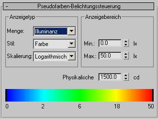

Bei der Pseudofarben-Belichtungssteuerung handelt es sich um eine Beleuchtungsanalyse-Funktion, mit der Sie auf intuitive Weise die Lichtverhältnisse in Szenen visualisieren und auswerten können. Sie ordnet Luminanz- oder Illuminanz-Werte Pseudofarben zu, die die Helligkeit der konvertierten Werte darstellen. Von dunkel nach hell zeigt die Renderausgabe blau, cyan, grün, gelb, orange und rot. (Stattdessen können Sie Graustufen wählen, sodass die hellsten Werte weiß dargestellt werden und die dunkelsten schwarz.) Die Renderausgabe beinhaltet die Spektrumleiste für Farben oder Graustufen als Legende zum Bild.
Nach dem Rendern der Szene mit Pseudofarbe zeigt 3ds Max ein Fenster für gerenderte Frames mit der Bezeichnung "Illuminanz" an, das eine Legende von Illuminanzwerten unter dem gerenderten Bild anzeigt.
Pseudofarben-Belichtung einer Szene mit Radiosität. Die Bereiche in rot sind überbelichtet, die in blau unterbelichtet, und die Bereiche in grün weisen gute Belichtungsverhältnisse auf.
Im Fenster für gerenderte Frames mit der Bezeichnung "Illuminanz" wird unter dem Bild eine Legende angezeigt.
Wenn Sie eine Szene mit dieser Belichtungssteuerung rendern, erstellt 3ds Max ein spezielles Renderelement mit der Bezeichnung "Illuminanz", das die Erstellung präziser Illuminanz- und Luminanzdaten ermöglicht.

Die Spektrumleiste zeigt die Werte, die beim Rendern verwendet werden.
Anzeigestil für Pseudofarben:
Links: Graustufen
Rechts: Farbskala
Die logarithmische Skala ist nützlich, wenn die Beleuchtung der wichtigen Oberflächen im Vergleich zur stärksten Beleuchtung in der Szene schwach ist.
Links: Lineare Skala
Rechts: Logarithmische Skala
Das Ändern des Werts für "Physikalische Skalierung" ist ein optionaler Schritt. Verwenden Sie ihn als letzten Ausweg, wenn die Materialien oder Maps nicht korrekt gerendert werden. Wenn Sie diese Einstellung ändern, wirkt sich dies nur auf die Szene aus, wenn die Hintergrundfarbe der Szene nicht Schwarz ist. Wenn Sie die Einstellung anpassen, legen Sie den Wert für die "Physikalische Skalierung" entsprechend der hellsten Lichtquelle in der Szene fest.
3ds Max multipliziert den Multiplikator jeder Standardlichtquelle mit dem Wert von "Physikalische Skalierung", um einen in Candela angegebenen Lichtstärkewert zu erhalten. Bei der vorgegebenen physikalischen Skalierung von 1500 zum Beispiel wird ein standardmäßiges Omnilicht vom Renderer und von Radiosität als fotometrische, isotrope Lichtquelle mit 1500 Candela behandelt. Die Option "Physikalische Skalierung" wird auch auf Reflexionen, Refraktionen und Selbstillumination angewendet.

Anpassen des zu analysierenden Bereichs:
Oben: Richtiger Bereich für eine Szene
Mitte: Zu enger Bereich
Unten: Zu weiter Bereich
Eingrenzen des Bereichs auf ein einzelnes Objekt
Allgemeine Richtlinien für den Wert von "Physikalische Skalierung"
Wenn Sie jedoch in der logarithmischen Belichtungssteuerung die Option "Nur indirekte Beleuchtung beeinflussen" verwenden, brauchen Sie sich um die Einstellung der physikalischen Skalierung nicht zu kümmern.
Bei einer Renderausgabe mit Pseudofarbe wird die Spektrumleiste unter dem Pseudofarbbild angezeigt und trägt die Bezeichnung "Luminanz" oder "Illuminanz".
