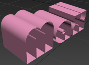

Extrudieren
Sie können die Breite (Dreidimensionalität) des Textes ändern (d. h. den Text dicker oder dünner machen).
Extrusionssegmente
Sie können die Anzahl der Extrusionssegmente in der Breite des Textes ändern. Je mehr Segmente, desto glatter wird die Kurve.
