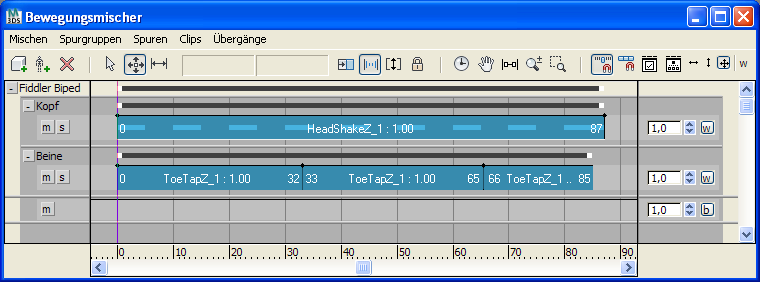

Oberster Clip mit Zeit-Warp
Für die Zuweisung eines Zeit-Warps zu einem Clip sind zwei Schritte erforderlich: Zunächst muss dem Clip mit der Menüoption "Clips"
"Zeit-Warp hinzufügen" ein Zeit-Warp hinzugefügt werden. Anschließend können Sie die Option "Bearbeitbare Zeit-Warps" aktivieren. Dadurch werden die gestrichelten Linien angezeigt, und Sie können das Clip-Timing anpassen.

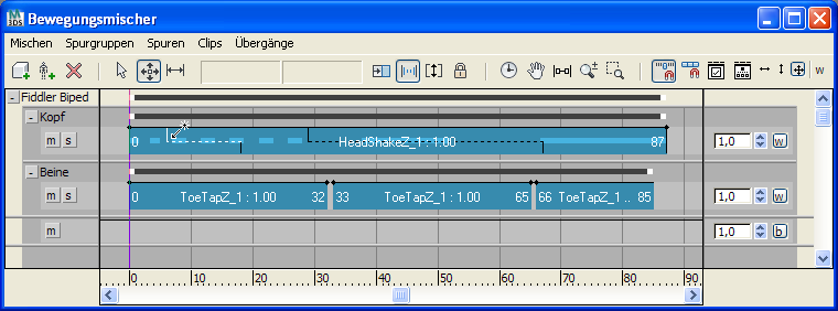

- Zeigen Sie mit dem Mauszeiger auf die horizontale Mittellinie des Clips, bis ein Pfeil-Cursor eingeblendet wird.
- Klicken Sie ungefähr an der Stelle der Originalzeit auf den Clip. An dieser Stelle wird ein Zeit-Warp-Balken angezeigt.
Ein Zeit-Warp-Balken besteht eigentlich aus zwei Teilen: einer Ober- und einer Unterhälfte.
- Klicken Sie auf die obere Hälfte des Balkens. Die obere Hälfte wird weiß und zeigt so an, dass sie ausgewählt ist.
- Ziehen Sie die obere Hälfte auf das in Schritt 3 oben notierte Warp-Zeit-Frame. Daraufhin findet die Bewegung aus dem Originalzeit-Frame im Warp-Zeit-Frame statt.
Tipp: Anhand des Frame-Werts am oberen Rand des Bewegungsmischer-Fensters können Sie erkennen, bei welchem Frame sich der Balken gerade befindet.
Die Länge der Striche ändert sich dem neuen Timing entsprechend. Dort, wo die Striche kürzer sind, wird die Bewegung schneller abgespielt. An den Stellen mit den längeren Strichen verlangsamt sich die Bewegung.
- Wählen Sie die unter Hälfte des Balkens aus, und verschieben Sie sie, um die Originalzeit zu ändern.
Sie können beide Hälften des Balkens verschieben, um den Effekt des Zeit-Warps zu ändern. Der Abstand zwischen den beiden Balkenhälften bestimmt das Ausmaß des Zeit-Warps. Wenn beide Hälften übereinander stehen, findet kein Warping statt.
