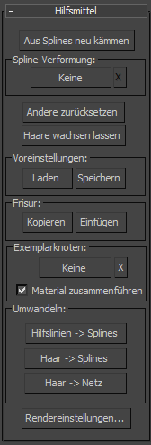

Dieses Rollout enthält Hilfsmittel, mit denen Sie eine Reihe von Aufgaben mit Haaren durchführen können. Beispielsweise können Sie ein vorhandenes Spline-Objekt zum Erstellen einer Frisur verwenden, Haare zurücksetzen oder bestimmte Frisuren und allgemeine Voreinstellungen für den Modifikator laden und speichern. Hier können Sie auch ein Objekt aus der aktuellen Szene angeben, das als Haar verwendet werden soll, zum Beispiel eine Blume oder eine Gruppe von Blumen zum Erstellen eines Gartens.

Benutzeroberfläche
Aus Splines neu kämmen
Hier können Sie das Haar mithilfe eines Spline-Objekts stylen. Klicken Sie auf diese Schaltfläche, und wählen Sie ein Objekt, das aus Spline-Kurven besteht. Hair wandelt die Kurven in Haarhilfslinien um und füllt die einzelnen Haarhilfslinien des ausgewählten Netzes mit Kopien der ihnen nächstgelegenen Kurve.

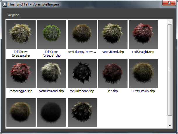

Öffnet das Dialogfeld mit den Voreinstellungen für Haare. Es enthält eine Liste mit Voreinstellungen, die als benannte Musterfelder dargestellt werden. Um eine Voreinstellung zu laden, klicken Sie auf ihr Musterfeld. In 3ds Max sind einige Muster-Voreinstellungen integriert.
Dialogfeld "Hair and Fur - Voreinstellungen"
