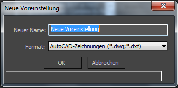

So erstellen Sie eine neue Voreinstellung:
- Klicken Sie auf der Registerkarte "Voreinstellungen" im Dateiverknüpfungs-Manager auf "Neu".
Anmerkung: Diese Schaltfläche steht nur zur Verfügung, wenn keine benannte Voreinstellung ausgewählt ist.
- Geben Sie im Dialogfeld "Neue Voreinstellung" einen Namen für die Voreinstellung ein.
- Wählen Sie das Format aus, den Sie verwenden möchten: AutoCAD, Revit oder Autodesk FBX.
- Klicken Sie auf OK.
Eine neue Voreinstellung mit Vorgabeeinstellungen wird erstellt.
Anmerkung: Wenn Sie die Voreinstellung erstellt haben, können Sie ihre Einstellungen ändern, indem Sie auf "Ändern" klicken.

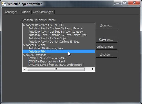

So kopieren Sie eine Voreinstellung:
- Wählen Sie auf der Registerkarte "Voreinstellungen" im Dateiverknüpfungs-Manager eine benannte Voreinstellung aus.
- Klicken Sie auf "Kopieren".
Anmerkung: Diese Schaltfläche steht nur zur Verfügung, wenn eine benannte Voreinstellung ausgewählt ist.
- Benennen Sie die Voreinstellung im Dialogfeld "Neue Voreinstellung" um, und klicken Sie auf "OK".
Eine neue Voreinstellung mit denselben Einstellungen wie die ausgewählte Voreinstellung wird erstellt.
Anmerkung: Wenn Sie die Voreinstellung nicht umbenennen, wird der Befehl abgebrochen.
