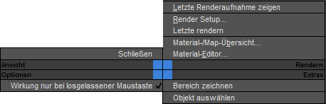

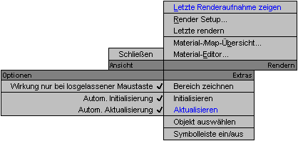

Quad-Menü für Scanline ActiveShade
Quad-Menü für mental ray und iray ActiveShade
