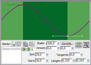

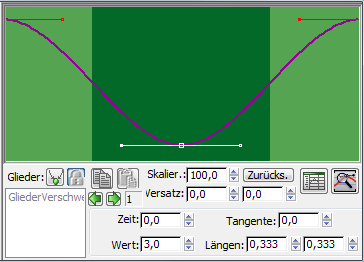

HandFlopX
HandFlop X steuert die Drehung der Handfläche um ihre X-Achse.
Tipp: HandFlopX lässt sich gut für sekundäre Bewegungen von Cartoon-Figuren einsetzen.
HandFlopY
HandFlop Y steuert die Drehung der Handfläche um ihre Y-Achse.
