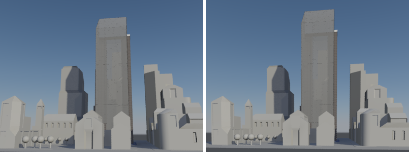

Gruppe Neigungskorrektur
Diese Einstellungen neigen die Kamera horizontal oder vertikal. Sie können diese Option insbesondere in Szenen, in denen die Kamera bereits nach oben oder unten geneigt ist, verwenden, um die Perspektive zu korrigieren.
Links: Keine Korrektur; Rechts: Vertikale Korrektur = 0.3

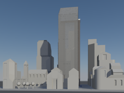

Autom. vertikale Neigungskorrektur
Wenn diese Option aktiviert ist, wird der Wert der vertikalen Neigungskorrektur so festgelegt, dass die Perspektive an der Z-Achse ausgerichtet wird. Vorgabe = Deaktiviert.
