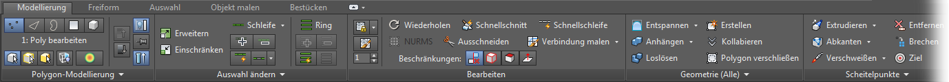

Die Multifunktionsleiste
Die Multifunktionsleiste ist ein Werkzeugkasten, der horizontal oder vertikal fixiert werden kann oder vertikal verschiebbar ist.
Maximierte Multifunktionsleiste in horizontaler Ausrichtung (Teilansicht)
Sie können die Anzeige der Multifunktionsleiste aktivieren oder deaktivieren, indem Sie im Hauptwerkzeugkasten auf (Multifunktionsleiste ein/aus) klicken. Alternativ können Sie die Anzeige der Multifunktionsleiste steuern, indem Sie das Menü Anpassen UI anzeigen Multifunktionsleiste anzeigen auswählen.
Jede Registerkarte enthält mehrere Gruppen, deren Anzeige im Allgemeinen vom Kontext abhängig ist. Der Inhalt der Registerkarte Auswahl variiert und hängt von der aktiven Unterobjektebene ab. Anhand eines Kontextmenüs können Sie ermitteln, welche Gruppen angezeigt werden. Außerdem können Sie Gruppen abdocken und unabhängig von der Benutzeroberfläche frei verschieben. Sie können die Gruppengröße horizontal einstellen, indem Sie an einem Ende ziehen. Beim Verkleinern passen sich die Gruppen automatisch an. Die vorher direkt verfügbaren Steuerelemente können danach über Dropdown-Menüs ausgewählt werden.
Die erste Registerkarte der Multifunktionsleiste ist die Registerkarte Modellierung, deren erste Gruppe, Polygon-Modellierung, einige Hilfsmittel aus der Modifikatorgruppe enthält: Unterobjektebene (Scheitelpunkt, Kante, Rand, Polygon, Element), Stapelebene, Vorschauoptionen für die Unterobjektauswahl usw. Sie können verfügbare Gruppen jederzeit über das Kontextmenü ein- oder ausblenden.
