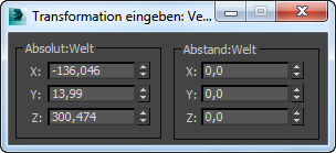

Dialogfeld Transformation eingeben
Bereich Absolut
X, Y und Z:
Anzeige und Annahme des Eintrags für absolute Werte von Position, Rotation und Skalierung an jeder Achse. Position und Rotation werden in der Regel in Welteinheiten angezeigt, obwohl dies je nach aktivem Referenz-Koordinatensystem variieren kann. Die Skalierung wird stets in lokalen Einheiten angezeigt.
Bereich Versatz
X, Y und Z:
Anzeige und Annahme des Versatzes der Positions-, Rotations- und Skalierungswerte an jeder Achse.
Die angezeigten Versatzwerte kehren nach jedem Vorgang auf 0.0 zurück. Wenn Sie beispielsweise in das Feld "Drehungsversatz" 45 Grad eingeben und dann die Eingabetaste drücken, dreht 3ds Max das Objekt um 45 Grad von seiner Ausgangsposition, erhöht den Wert im Feld "Absolut" um 45 Grad und setzt das Versatzfeld zurück auf 0,0.
