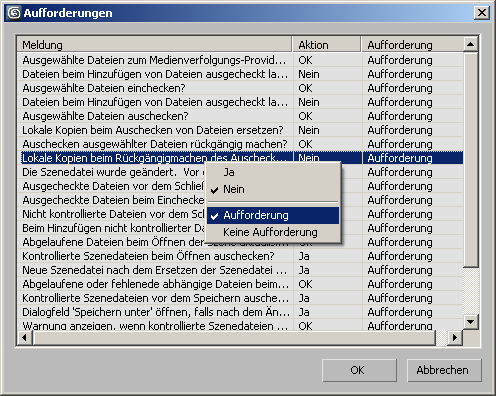

Dialogfeld "Aufforderungen" (Medienverfolgung)
Im Dialogfeld "Aufforderungen" können Sie angeben, was geschieht, wenn Sie bestimmte Funktionen im Dialogfeld "Medienverfolgung" ausführen.
Für jede Meldung können Sie eine Aktion wählen und die Aufforderung über das Kontextmenü aktivieren bzw. deaktivieren. Wenn Sie die Aufforderung deaktivieren, wird die Option, die Sie im oberen Teil des Menüs einstellen, automatisch ausgeführt.
