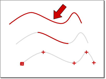

Eine Kontur ist ein Objekt, das sich aus mindestens einem Spline zusammensetzt. Ein Spline setzt sich aus einer Reihe von Scheitelpunkten und verbindenden Segmenten zusammen, die eine Linie oder Kurve bilden. Durch Verschieben der Scheitelpunkte und Anpassen der Einstellungen können Sie die Form der Linie ändern und Teile davon krümmen oder begradigen. Sie können eine Kontur als Basis für andere Objekte und als Pfad für die Animation verwenden.
Der Begriff Spline stammt vom Namen des dünnen Streifens aus Holz oder Metall, der in der Architektur und im Schiffbau zum Zeichnen gekrümmter Linien verwendet wird.
Oben: Spline
Mitte: Ein Segment des Splines
Unten: Scheitelpunkte des Splines

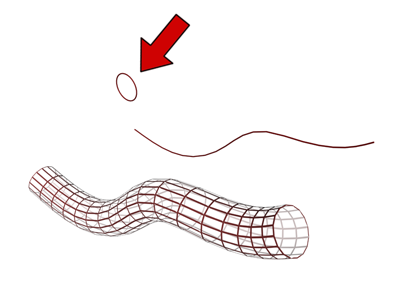

Kontur holen (Extrudieren)
Ein Kreis wird an einem Pfad extrudiert, um ein Rohr zu erstellen. Mit "Kontur holen" wählen Sie den Konturlinien-Spline.
Sie verwenden "Kontur holen" als Extrusions-Erstellungsmethode, wenn die Kontur an die Position des ausgewählten Pfads verschoben werden soll. Diese Methode ist praktisch, wenn Sie einen Pfad genau an der Stelle erstellt haben, an der sich Ihr Extrusionsobjekt befinden soll. Mit "Kontur holen" erstellen Sie eine Extrusion genau an dieser Stelle.
Mit "Kontur holen" wird die Kontur so verschoben und gedreht, dass sie an der aktuellen Pfadebene ausgerichtet ist. Die genaue Ausrichtung der Kontur wird durch zwei andere Extrusionseinstellungen, "Konturlinie" und "Neigung", gesteuert.
Im Folgenden wird die Ausrichtung der ersten Kontur an Ebene 0 beschrieben:
Manchmal erhalten Sie beim Ausrichten der positiven Z-Achse der Kontur an der Tangente des Pfads nicht das gewünschte Ergebnis. Sie können die Ausrichtung der Kontur umkehren, indem Sie die Strg-Taste gedrückt halten, während Sie die Kontur abrufen. Wenn Sie die Strg-Taste gedrückt halten, wird die Kontur so ausgerichtet, dass ihre negative Z-Achse an der Tangente zum Pfad ausgerichtet ist.
