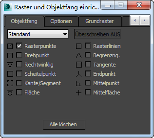

Standardobjektfang
Mit der Standardobjektfang-Funktion können Sie den Objektfang für Netz- und Konturobjekte und zum aktiven Raster verwenden.
Anmerkung: Das Layout des Dialogfelds Raster und Objektfang einrichten wird zur Laufzeit generiert. Deshalb kann es geringfügig von den hier gezeigten Abbildungen abweichen.
Aktivierte, nicht rasterbezogene Objektfangtypen haben Vorrang vor Rasterpunkten und Rasterlinien: Befindet sich die Maus genau zwischen einem Rasterpunkt und einem Objektfang anderen Typs, wird der andere Objektfangtyp angenommen.
Anmerkung: Die Schaltflächenbilder, die Sie im Folgenden sehen, stammen aus der Objektfang-Werkzeugkasten.
