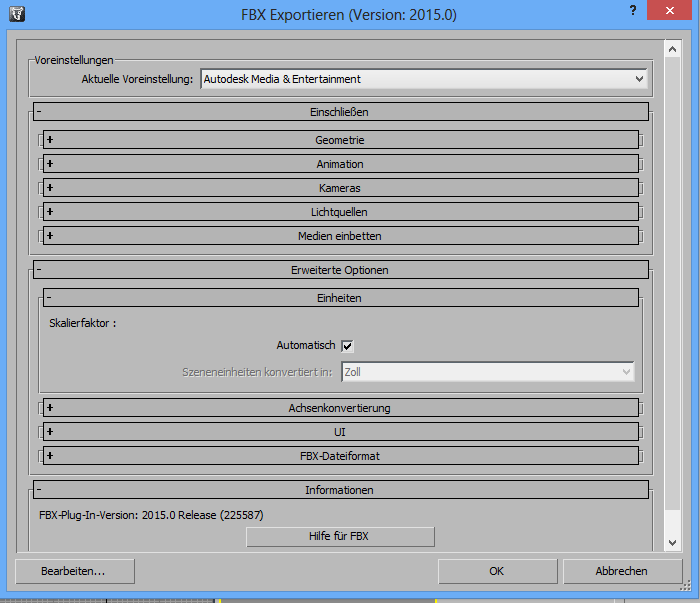

Automatisch
Aktivieren Sie die Option Automatisch, wenn das 3ds Max-FBX-Plug-In die Einheiten der eingehenden Datei automatisch erkennen und entsprechend den Einheiten der Host-Anwendung einstellen und konvertieren soll.
Wenn Sie die Option Automatisch aktivieren, wird die Option Dateieinheiten konvertiert in deaktiviert, wenngleich sie die aufgelöste Einheit und den Skalierfaktor anzeigt. Wenn Sie die Option Automatisch deaktivieren, wird das Menü Dateieinheiten konvertiert in verfügbar.
Wenn Sie die Option "Automatisch" aktivieren und die Dateieinheiten den Systemeinheiten entsprechen, ist keine Skalierungsumwandlung erforderlich. Das Plug-In führt in diesem Fall keine Umwandlung durch. Der angezeigte Skalierungsfaktor ist in diesem Fall "1.0".
Anmerkung: Diese Umwandlung betrifft nur importierte Daten. Die Einstellungen in 3ds Max werden nicht geändert.

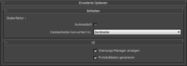

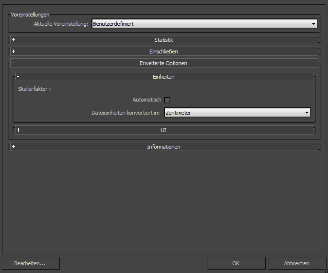

Dateieinheiten konvertiert in:
Wenn Sie die Option Automatisch deaktivieren, können Sie im Menü Dateieinheiten konvertiert in eigene Einheiten auswählen, mit denen die Datei konvertiert werden soll. In diesem Menü können Sie die Einheiten angeben, in die Sie die Datei konvertieren möchten. Eine Änderung dieser Einstellung wirkt sich direkt auf den Wert des Skalierungsfaktors aus, der auf die eingehenden Daten angewendet wird.
Das Plug-In ermittelt die vorgegebenen Einheiten in 3ds Max im Dialogfeld "System-Einheiten einrichten" über die System-Einheitenskalierung. Weitere Informationen zu fehlerhaften oder unerwünschten Skalierungsergebnissen finden Sie unter Warum wird meine Szene in 3ds Max anders skaliert?.

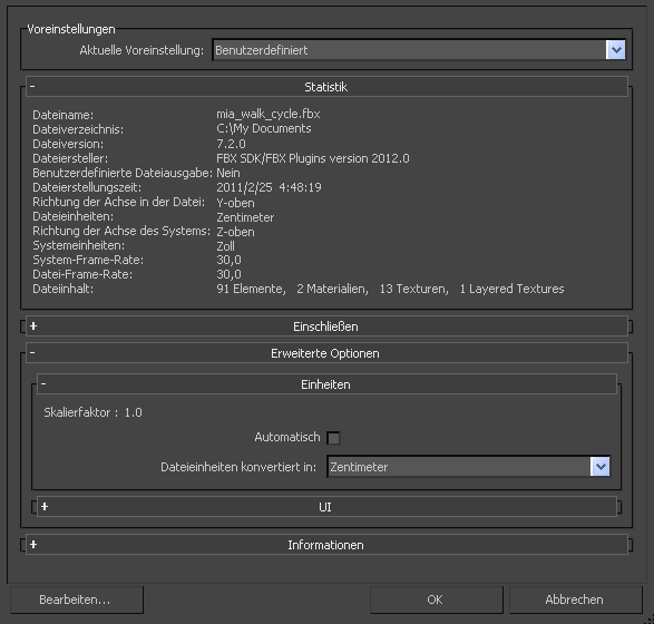

Wenn die Einheiten nicht übereinstimmen und Ihre 3ds Max-Szene leer ist und/oder das Ändern der Systemeinheiten nicht relevant ist, ändern Sie die 3ds Max-Systemeinheiten dahingehend, dass sie mit den in der eingehenden Datei verwendeten Dateieinheiten übereinstimmen, bevor Sie den Importvorgang starten. Da die Einheiten dann übereinstimmen, ist der Skalierungsfaktor "1,0" und es wird keine Skalierungsumwandlung angewendet. Wenn die Einheiten nicht übereinstimmen und Ihre 3ds Max-Szene leer ist und/oder das Ändern der Systemeinheiten nicht relevant ist, ändern Sie die 3ds Max-Systemeinheiten dahingehend, dass sie mit den in der eingehenden Datei verwendeten Dateieinheiten übereinstimmen, bevor Sie den Importvorgang starten. Da die Einheiten dann übereinstimmen, ist der Skalierungsfaktor "1,0" und es wird keine Skalierungsumwandlung angewendet. Wenn Sie beispielsweise eine Datei mit der Einheit Zentimeter in eine 3ds Max-Szene mit der Einheit Zoll importieren, ist der ermittelte Skalierungsfaktor 0,3937008. In diesem Fall werden die eingehenden Daten herunterskaliert und an das Einheitensystem der Szene angepasst.
Anmerkung: Wenn der Skalierungsfaktor 1 ist, wird keine Skalierung angewendet. Wenn der Skalierungsfaktor größer als 1 ist, werden die eingehenden Daten heraufskaliert. Ist der Faktor kleiner als 1, werden die eingehenden Daten herunterskaliert.
Skalierungsfaktor 1,0
Wenn Sie im vorherigen Beispiel die Systemeinheiten Ihrer 3ds Max-Szene nicht ändern möchten und das Plug-In Ihre eingehenden Daten nicht skalieren soll, gibt es noch eine weitere Möglichkeit: Ändern Sie die Option Menü Dateieinheiten konvertiert in so, dass sie mit den Dateieinheiten übereinstimmt. Der Skalierungsfaktor ist dann "1,0" und es wird keine Skalierung angewendet, obwohl die Dateieinheiten und die 3ds Max-Systemeinheiten nicht übereinstimmen.
