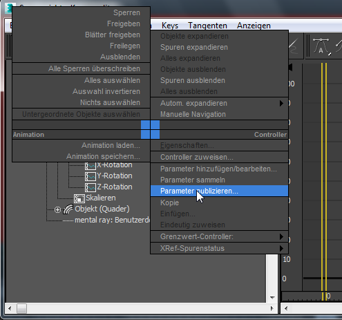

  2. Klicken Sie mit der rechten Maustaste und wählen Sie Kurveneditor aus.
  3. Klicken Sie in der Hierarchieansicht des Kurveneditors STRG und klicken Sie gleichzeitig mit der Maustaste, um die Spuren zu markieren, die Sie publizieren möchten.
  4. Klicken Sie mit der rechten Maustaste und wählen Sie im Quad-Hierarchiemenü die Option Parameter publizieren aus.
    Eine Auswahlcursor mit einer Gummibandlinie wird in den Ansichtsfenstern angezeigt.
  5. Klicken Sie auf das ursprüngliche Objekt. Ein Popup-Menü bietet Ihnen zwei Optionen.
    Wenn Sie Erstellungsparameter für das Objekt publizieren möchten, wählen Sie Basisobjekt. Wenn Sie Modifikatorparameter publizieren möchten, wählen Sie Objektraummodifikator oben.

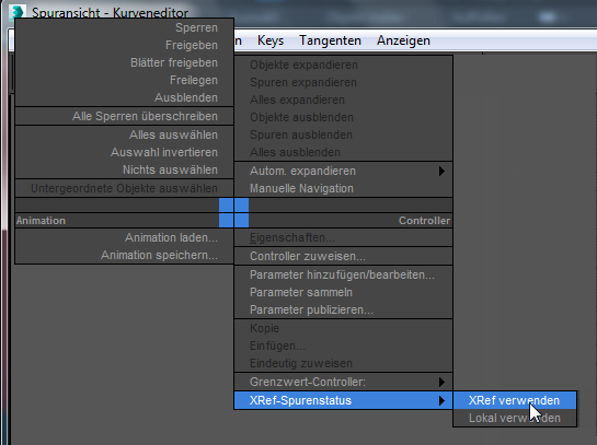

    Sie können diese Parameter lokal anpassen und animieren. Sie können auch das Kontextmenü Spuransicht - Kurveneditor Hierarchie verwenden, um die ursprünglichen Einstellungen in der Quellszene wiederherzustellen.
    Warnung: Bei der Auswahl von XRef-Spurenstatus XRef verwenden, werden die lokalen Einstellungen für die Parameter verworfen und die lokalen Controller gelöscht.
