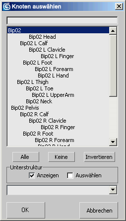

Dialogfeld "Knoten auswählen" (Bewegungsmischer)
Dieses Dialogfeld wird angezeigt, wenn Sie Knoten oder Unterknoten für die Geschwindigkeitsverschmelzung auswählen. Wenn Sie auf die Auswahlschaltfläche für die Liste "Geschwindigkeitsverschmelzungen" klicken, werden nur die Objekte angezeigt, die in der aktuellen Übergangsspur gemischt werden. Wenn Sie auf die Auswahlschaltfläche für die Liste "Verschmolzene Unterknoten" klicken, werden nur die Objekte angezeigt, die in der aktuellen Übergangsspur gemischt werden, ausgenommen die Objekte, die bereits Geschwindigkeitsverschmelzungsobjekte sind.
Benutzeroberfläche
[Suchfeld]
Um ein Objekt in der Liste zu suchen, geben Sie seinen Namen ein und drücken die Eingabetaste.
[Knotenliste]
In dieser Liste sind alle verfügbaren Objekte enthalten.
Alle
Wählt alle Materialien in der Liste aus.
Keine
Hebt die Auswahl aller Objekte auf.
Invertieren
Kehrt die aktuelle Auswahl um.
Bereich "Unterstruktur"
Display (Anzeige)
Ist diese Option aktiviert, wird die Objekthierarchie durch Einrücken angezeigt. Ist sie deaktiviert, werden alle Objekte untereinander angezeigt. Vorgabe = Aktiviert.
Auswählen
Wenn diese Option aktiviert ist, werden bei Auswahl eines Objekts auch die ihm untergeordneten Objekte ausgewählt. Ist sie deaktiviert, wird immer nur ein Objekt ausgewählt. Vorgabe = Deaktiviert.
[Dropdown-Liste "Benannte Auswahlsätze"]
In dieser Liste werden diebenannten Auswahlsätze der Szene aufgeführt. Wenn Sie in dieser Liste einen Auswahlsatz wählen, werden die darin enthaltenen Objekte in der Knotenliste ausgewählt.
