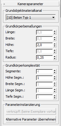

Stellt Steuerelemente für Civil View-Grundobjekte zur Verfügung
Im Allgemeinen gilt, wenn Sie den Objektplatzierungsstil-Editor verwenden, um eine Reihe von parametrischen Objekten in einem einzigen SOS-Element zu platzieren, werden die Objekte als Instanzen verknüpft. Dies bedeutet, dass sich das Ändern eines der folgenden Parameter auf alle Objekte im Satz auswirkt. Informationen zum Aufheben der Verknüpfungen solcher Instanzen finden Sie im Thema Parameterinstanziierung.
Diese Steuerelemente ändern die Größe des Grundkörpers. Sämtliche Zahlenauswahlfelder, die für den ausgewählten Objekttyp nicht relevant sind, werden deaktiviert.
Diese Steuerelemente ändern die Anzahl der Segmente entlang der Bemaßungen des Grundkörpers. Sämtliche Zahlenauswahlfelder, die für den ausgewählten Objekttyp nicht relevant sind, werden deaktiviert.
Ermöglicht, dass die Parameter einer Sammlung von Objekten des gleichen Grundtyps freigegeben oder instanziiert werden.
Weitere Informationen finden Sie unter Parameterinstanziierung.
