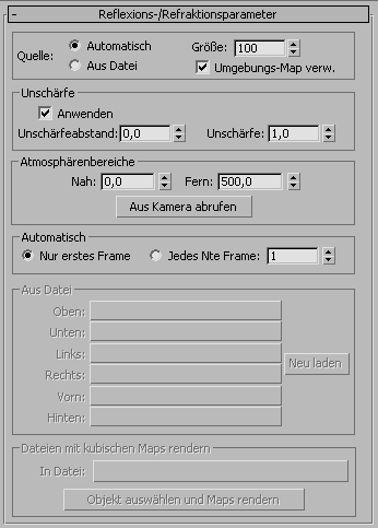

Benutzeroberfläche
Quelle
Gibt die Quelle der sechs kubischen Maps an.
  • Automatisch Die Maps werden automatisch generiert, indem vom Drehpunkt des Objekts, das das Material enthält, nach außen geblickt wird und diese Bilder beim Rendern auf die Oberfläche projiziert werden. Wenn diese Option ausgewählt ist, werden die Optionen im Bereich "Automatisch" aktiviert, und Sie können wählen, ob die Maps nur einmal oder bei bestimmten Frames in der Animation neu generiert werden.
  • Aus Datei Wenn diese Option aktiviert ist, können Sie die zu verwendenden Bitmaps angeben.
    Die Steuerelemente im Bereich "Dateien mit kubischen Maps rendern" sind ebenfalls verfügbar, wenn "Aus Datei" ausgewählt ist. Sie können die sechs kubischen Reflexions-Maps automatisch generieren und sie in Dateien speichern, aus denen Sie sie dann mit den Steuerelementen für die Option "Aus Datei" laden können.
Größe
Legt die Größe der Reflexions-/Refraktions-Maps fest. Der Vorgabewert von 100 erzeugt deutlich erkennbare Bilder. Niedrigere Werte produzieren in zunehmendem Maße weniger detailgenaue Bilder.
Umgebungs-Map verw.
Wenn dieses Kontrollkästchen deaktiviert ist, ignoriert das Reflexions-/Refraktions-Map Umgebungs-Maps beim Rendern. Wenn Sie Spiegelungen in der Szene verwenden und gegen ein flaches Bildschirm-Umgebungs-Map rotoskopieren, sollten Sie dieses Kontrollkästchen deaktivieren. Ein Bildschirm-Umgebungs-Map existiert im dreidimensionalen Raum nicht wie die anderen Typen von Umgebungs-Maps und wird nicht korrekt gerendert. Vorgabe = Aktiviert.
Bereich "Unschärfe"
Anwenden
Aktiviert die Filterung, um Maps verschwimmen zu lassen.
Unschärfeabstand
Beeinflusst die Schärfe oder Unschärfe des Maps ohne Berücksichtigung seiner Entfernung vom Objekt. Verwenden Sie "Unschärfeabstand", wenn Sie die Details eines Maps weichzeichnen oder entfokussieren möchten, um den Effekt eines unscharfen Bilds zu erzielen.
Unschärfe
Beeinflusst die Schärfe oder Unschärfe eines generierten Maps auf der Grundlage seiner Entfernung vom Objekt. Je weiter entfernt das Map ist, desto unschärfer wird es dargestellt. Die Unschärfe wird primär zur Vermeidung von Alias eingesetzt. Sie sollten für alle Maps eine geringe Unschärfe anwenden, um den Alias-Effekt zu vermeiden, der auftritt, wenn Pixeldetails mit größerer Entfernung reduziert werden. Vorgabe = 1.
Bereich "Atmosphärenbereiche"
Wenn Ihre Szene Umgebungs-Nebel enthält, müssen die kubischen Maps Einstellungen für den Nah- und Fernbereich haben, damit der Nebel vom Blickpunkt des Objekts aus, dem das Material zugewiesen ist, richtig gerendert wird. Die Zahlenauswahlfelder "Nah" und "Fern" in diesem Bereich ermöglichen Ihnen, einen Nebelbereich relativ zum Objekt anzugeben.
Nah
Stellt den Nahbereich für Nebel ein.
Fern
Stellt den Fernbereich für Nebel ein.
Aus Kamera abrufen
Verwendet die Einstellungen für den Atmosphärenbereich "Nah" und "Fern" einer Kamera in der Szene. Klicken Sie auf diese Schaltfläche, und wählen Sie anschließend die Kamera.
Diese Werte sind nicht dynamisch mit dem Kameraobjekt verknüpft. Sie werden einfach von den Bereichswerten der Kamera kopiert, während Sie auf die Kamera klicken. Ändern sich später die Bereichswerte der Kamera, dann bleiben die Werte für "Nah" und "Fern" des Maps gleich.
Diese Steuerelemente sind nur dann verfügbar, wenn "Automatisch" als aktive Quelle für die Reflexions-/Refraktions-Maps gewählt ist.
  • Nur erstes Frame Weist den Renderer an, automatische Maps nur beim ersten Frame zu erstellen.
  • Jedes Nte Frame Weist den Renderer an, animierte automatische Maps auf Grundlage der im Zahlenauswahlfeld eingestellten Frame-Rate zu erstellen.
Bereich "Aus Datei"
Diese Steuerelemente sind aktiv, wenn "Aus Datei" als Reflexions-/Refraktions-Quelle aktiviert ist. Hier weisen Sie die sechs Bitmaps zu, die als kubische Maps verwendet werden sollen.
Oben / Unten / Links / Rechts / Vorn / Hinten
Weist eines der sechs kubischen Maps zu. Wenn das Map zu einer Gruppe von sechs Maps mit dem richtigen Dateinamen gehört, werden alle sechs Maps geladen.
Wenn das Map nicht den Dateinamenkonventionen folgt oder wenn Sie es einer Schaltfläche einer anderen Position zuweisen (zum Beispiel _UP für Vorn), wird nur dieses Map zugewiesen. Die anderen Maps müssen Sie dann manuell zuweisen.
Neu laden
Lädt die zugewiesenen Maps neu und aktualisiert das Musterfeld.
Sie können eines oder mehrere der kubischen Maps mit einem Zeichenprogramm bearbeiten und dann auf "Neu laden" klicken, um das Material und die Szene zu aktualisieren.
In Datei
Wählen Sie einen Dateinamen für das Map Oben ( _UP).
Objekt auswählen und Maps rendern
Diese Option ist aktiv, wenn Sie eine Datei ausgewählt haben. Klicken Sie darauf, um sie zu aktivieren, und wählen Sie dann das projizierte Objekt, um die sechs kubischen Maps zu rendern. Weisen Sie die kubischen Maps den sechs Schaltflächen "Aus Datei" zu.
