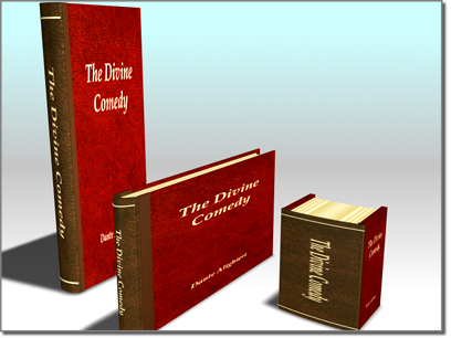

Das Hilfsmittel "Auswählen und stauchen" eignet sich für die Erstellung der verschiedenen Phasen der "Stauch- und Dehnanimation", die häufig in Cartoons zu sehen ist.
Beim Stauchen werden zwei Achsen in entgegengesetzte Richtungen skaliert. Das ursprüngliche Volumen des Objekts bleibt dabei erhalten.
