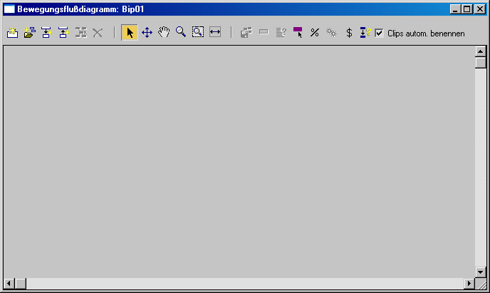

Das Bewegungsflussdiagramm bietet Hilfsmittel zum Hinzufügen von Clips im Dialogfeld, Berechnen optimierter Übergänge, Festlegen von Überganswerten für Zufallsskripts, Verschieben und Löschen von Clips sowie Anzeigen von Clipabhängigkeiten. Clips werden im Fenster "Bewegungsflussdiagramm" in Form von Symbolen dargestellt, während Übergänge als Pfeile erscheinen.
Das Bewegungsflussdiagramm wird angezeigt, wenn Sie im Rollout "Bewegungsfluss" in der Bewegungsgruppe auf "Diagramm zeigen" klicken.

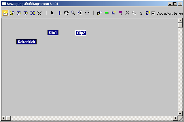

  5. Klicken Sie im Werkzeugkasten des Bewegungsflussdiagramms auf (Clip erstellen).
  6. Klicken Sie mehrmals in das Dialogfeld "Bewegungsflussdiagramm".
    Im Bewegungsflussdiagramm erscheinen entsprechende Clip-Symbole (clip1 , clip2 usw.)

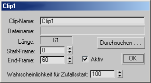

    3ds Max öffnet ein Dialogfeld zur Clipauswahl.
  9. Klicken Sie im Clip-Dialogfeld auf "Durchsuchen". Wählen Sie mithilfe des Dialogfelds "Datei" die Bip-Datei aus.
  10. Wahlweise können Sie Werte für Start-Frame und End-Frame festlegen.
  11. Klicken Sie auf "OK".
    Das ausgewählte Symbol zeigt den Clip-Namen im Bewegungsflussdiagramm an; dieser Clip kann jetzt zur Skripterstellung herangezogen werden.

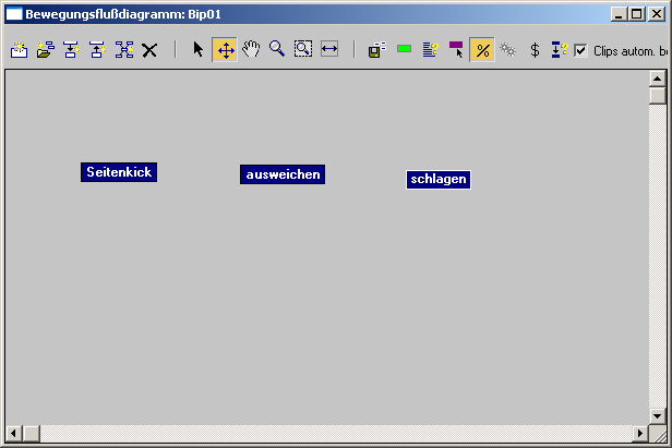

  2. Klicken Sie im Werkzeugkasten des Bewegungsflussdiagramms auf (Mehrere Clips erstellen).
    Wählen Sie im Dateidialogfeld den Speicherort Ihrer BIP-Dateien aus.
  3. Klicken Sie bei gedrückter STRG-TASTE im Dateidialogfeld auf die Clip-Dateien, die Sie auswählen möchten.
    Die ausgewählten Clips werden daraufhin im Fenster "Bewegungsflussdiagramm" angezeigt.
