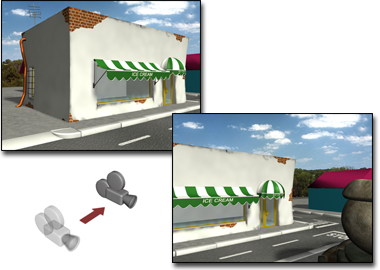

"Truck: Kamera" verschiebt die Kamera parallel zur Ansichtsebene.
Kamera-Truck
Bei einer Zielkamera verschiebt das Ziehen mit der Maus die Kamera und das Ziel parallel zur Kameraansicht.
