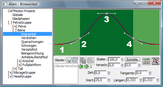

In CATMotion wird das Retargeting durch eine Kombination von zwei Controllern gesteuert: "Kniewinkel" und "Beingewichtung".
Der Gehzyklus wird in vier Kniewinkel aufgeteilt. Die Steuerung der Kniewinkel läuft über den Controller "Kniewinkel", der im CATMotion-Editor unter "Beine" zu finden ist.
Wir geben den vier Kniewinkeln die anschaulichen Namen "Abheben", "MitteAbgehoben", "Aufsetzen" und "MitteAufgesetzt".
1. MitteAufgesetzt
2. Abheben
3. MitteAbgehoben
4 ändert sich. Aufsetzen
Der Winkel des Knies zwischen Aufsetzen und Abheben.
Der Winkel des Knies, kurz bevor der Fuß den Boden verlässt.
Der Winkel des Knies, wenn der Fuß den halben Weg bis zum Aufsetzen zurückgelegt hat.
Der Winkel des Knies, wenn der Fuß wieder auf dem Boden platziert wird.
