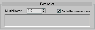

Rollout "Parameter" für A&D-Elemente
Passt die Helligkeit für Nicht-HDRI-Anwendungen an und gibt an, ob Schatten gerendert werden.
Alle Renderelemente vom Typ "mr A&D" haben dieselben Einstellungen:
Multiplikator
Skaliert die Helligkeit der Ausgabe.
Tipp: Denken Sie daran, dass Combustion keine HDR-Bilder unterstützt, wenn Sie A&D-Elemente zum Zusammenstellen in Autodesk Combustion rendern. Damit kein Klammern auftritt, ist es erforderlich, den Multiplikatorwert für jedes einzelne Element anzupassen.
Schatten anwenden
Wenn diese Option aktiviert ist, enthält die Ausgabe Schattenwurf auf der Oberfläche.
