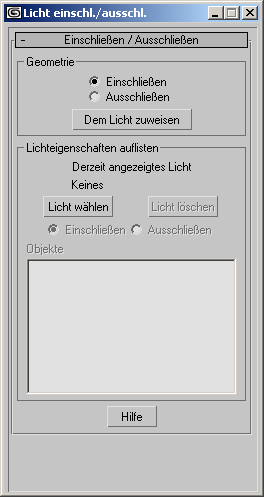

Dialogfeld "Licht einschl./ausschl."
Mit dieser Option können Sie die Geometrie in die Beleuchtung einschließen bzw. ausschließen.
Bereich "Geometrie"
Einschließen/Ausschließen
Gibt an, ob das ausgewählte Objekt von einem bestimmten Lichtobjekt beleuchtet wird oder nicht. Vorgabe = Einschließen.
Dem Licht zuweisen
Aktiviert die Auswahlfunktion, damit Sie die gewünschte Lichtquelle auswählen können. Sie können nur jeweils eine Lichtquelle gleichzeitig auswählen.
Bereich "Lichteigenschaften auflisten"
Mit diesen Steuerelementen können Sie den Status "Einschließen/Ausschließen" von Objekten nach Lichtquelle anzeigen und bearbeiten.
Derzeit angezeigtes Licht
Zeigt den Namen der derzeit ausgewählten Lichtquelle an.
Licht wählen
Aktiviert die Auswahlfunktion, damit Sie eine andere Lichtquelle auswählen können.
Licht löschen
Löscht die Einträge in der Liste "Objekte" und gibt alle ein- oder ausgeschlossenen Objekte frei, die der derzeit angezeigten Lichtquelle zugewiesen sind.
Kehrt den Beleuchtungsstatus ein- bzw. ausgeschlossener Objekte (ob sie von der derzeit angezeigten Lichtquelle beleuchtet werden oder nicht) ins Gegenteil um.
Objekte
Listet die Objekte auf, die zum Ein- oder Ausschließen für die derzeit angezeigte Lichtquelle ausgewählt sind.
Hilfe
Bietet Hilfe zur Verfahrensweise.
