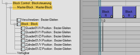

Beispiel: So erstellen Sie einen Block:
  1. Animieren Sie zwei Objekte, die sich in den Ansichtsfenstern bewegen. Legen Sie Frame 10 als Abschluss-Keyframe für die Objekte fest.
  2. Öffnen Sie "Spuransicht – Dope-Sheet".
  3. Erweitern Sie in der Hierarchie der Spuransicht die globalen Spuren, erweitern Sie die Blocksteuerung, und klicken Sie auf den Eintrag "Verfügbar".
    Der Eintrag "Verfügbar" befindet sich direkt unter der Blocksteuerungsspur.
  4. Wählen Sie im Menü "Bearbeiten" der Spuransicht die Option "Controller" "Zuweisen", klicken Sie dann im Dialogfeld auf "Master-Block", und klicken Sie auf "OK".
    Das Dialogfeld "Master-Block-Parameter" wird geöffnet.
  5. Klicken Sie im Dialogfeld "Master-Block-Parameter" auf "Hinzufügen".
    Das Dialogfeld "Spuransichtsauswahl" wird eingeblendet.
  6. Erweitern Sie im angezeigten Dialogfeld "Spuransichtsauswahl" die Spuren für die zwei animierten Objekte.
  7. Drücken Sie die STRG-Taste, halten Sie sie gedrückt, klicken Sie auf die X,Y,Z-Positionsspuren für beide Objekte, und klicken Sie dann auf "OK".
  8. Geben Sie im Namensfeld des Dialogfelds "Block-Parameter" einen Namen ein.
    Wählen Sie einen Namen, der Sie an die in diesem Block enthaltene Animation erinnert.
  9. Stellen Sie "Ende" auf 10 ein, und klicken Sie dann auf "OK".
    Der Block enthält damit die Animation zwischen Frame 0 und Frame 10.
  10. Klicken Sie auf "OK", um das Dialogfeld "Master-Block-Parameter" zu schließen.
    Der Block ist damit erstellt worden, und Sie können ihn jetzt verwenden.
    • Sobald ein Block hinzugefügt wurde, wird den Controllern auf den Originalspuren ein Slave-Controller hinzugefügt. Dies ermöglicht die Kommunikation zwischen der Spur und dem Block-Controller.
    • Mit der Spur "Verschmelzen" (in der Hierarchie der Spuransicht unter der Spur "MasterBlock") können Sie animieren, wie viel von der Blockanimation verwendet werden soll. Durch negative Werte wird die Animation umgekehrt.
    • Die von allen Blöcken verwendeten Controller werden in einer Liste unter dem Blocknamen aufgeführt. Dadurch können Sie die Werte eines bestimmten Blocks einstellen.
Fortsetzung des Beispiels: So verwenden Sie einen Block:
  1. Klicken Sie mit der rechten Maustaste im Key-Fenster "Dope-Sheet" auf die Spur "MasterBlock".
    In einem Popup-Menü werden die Namen der Blöcke angezeigt, die bereits erstellt wurden. In diesem Fall ist dies nur der Block, den Sie in der vorherigen Verfahrensbeschreibung erstellt haben.
  2. Klicken Sie auf den Namen des zuvor erstellten Blocks.
    Der Block erscheint im Key-Fenster.
  3. Ziehen Sie den Block auf Frame 20, damit er dort beginnt, und klicken Sie auf "Abspielen".
    Die Animation wird bei Frame 20 wiederholt.

Eingefügte Blöcke erscheinen im Key-Fenster rechts vom MasterBlock-Controller in der Hierarchie unter "Globale Spuren".
Blocksteuerungsspur
Wird in der Spuransicht unter "Globale Spuren" angezeigt.
Um eine MasterBlock-Steuerung zu erstellen, erweitern Sie "Blocksteuerung", wählen Sie "Verfügbar" aus, und klicken Sie auf "Controller" "Zuweisen".
MasterBlock-Spur
Wird in der Spuransicht angezeigt, wenn Sie einer verfügbaren Spur einen MasterBlock-Controller zuweisen.
Wenn Sie im Key-Fenster mit der rechten Maustaste auf die Spur klicken, erscheint ein Popup-Menü mit den Namen der Blöcke, die bereits erstellt wurden. Wenn Sie einen dieser Blöcke auswählen, wird dieser in die Spur "MasterBlock" eingefügt. Durch Klicken auf "Eigenschaften" in diesem Dialogfeld öffnen Sie das Dialogfeld "MasterBlock-Parameter".
In die Spur "MasterBlock" eingefügte Blöcke werden als farbige Rechtecke angezeigt. In der Mitte erscheint der Name des Blocks. Links und rechts unten befinden sich Keys, die den Anfang und das Ende der Animation des Blocks anzeigen. Unterhalb des Blocknamens finden Sie den Buchstaben "R" für "Relativ" oder "A" für "Absolut". Klicken und ziehen Sie mit der Maus in der Mitte eines Blocks, um ihn auf der Zeitachse zu verschieben. Wählen Sie einen Key in der Ecke eines Blocks, um eine Kante des Blocks zu verschieben (Zeit zu skalieren).
