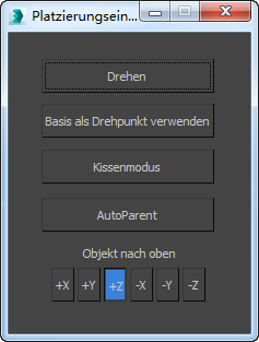

Das Dialogfeld "Platzierungseinstellungen" bietet Steuerelemente zum Ändern der Objektbewegung mit "Auswählen und platzieren". Um das Dialogfeld zu öffnen, klicken Sie mit der rechten Maustaste im Hauptwerkzeugkasten auf die Schaltfläche
(Auswahl und platzieren).
Für die Zwecke dieses Steuerelements ist "Basis" als der Punkt auf dem Objekt definiert, an dem das "untere" Ende der durch "Objekt nach oben" definierten Achse die Objektoberfläche schneidet. Beispiel: Der Drehpunkt einer Kugel befindet sich standardmäßig am Mittelpunkt. Wenn Sie mit " Auswählen und platzieren" eine Kugel auf einem anderen Objekt platzieren, gerät die untere Hälfte der Kugel unter die Oberfläche des Objekts, da "Auswählen und platzieren" den Mittelpunkt als Basis verwendet. Wenn Sie jedoch Basis als Drehpunkt verwenden aktivieren und Objekt nach oben auf +Z (die Vorgabe) festlegen, wird von Auswählen und platzieren der Schnittpunkt der lokalen -Z-Achse mit der Oberfläche der Kugel als Basis verwendet.
